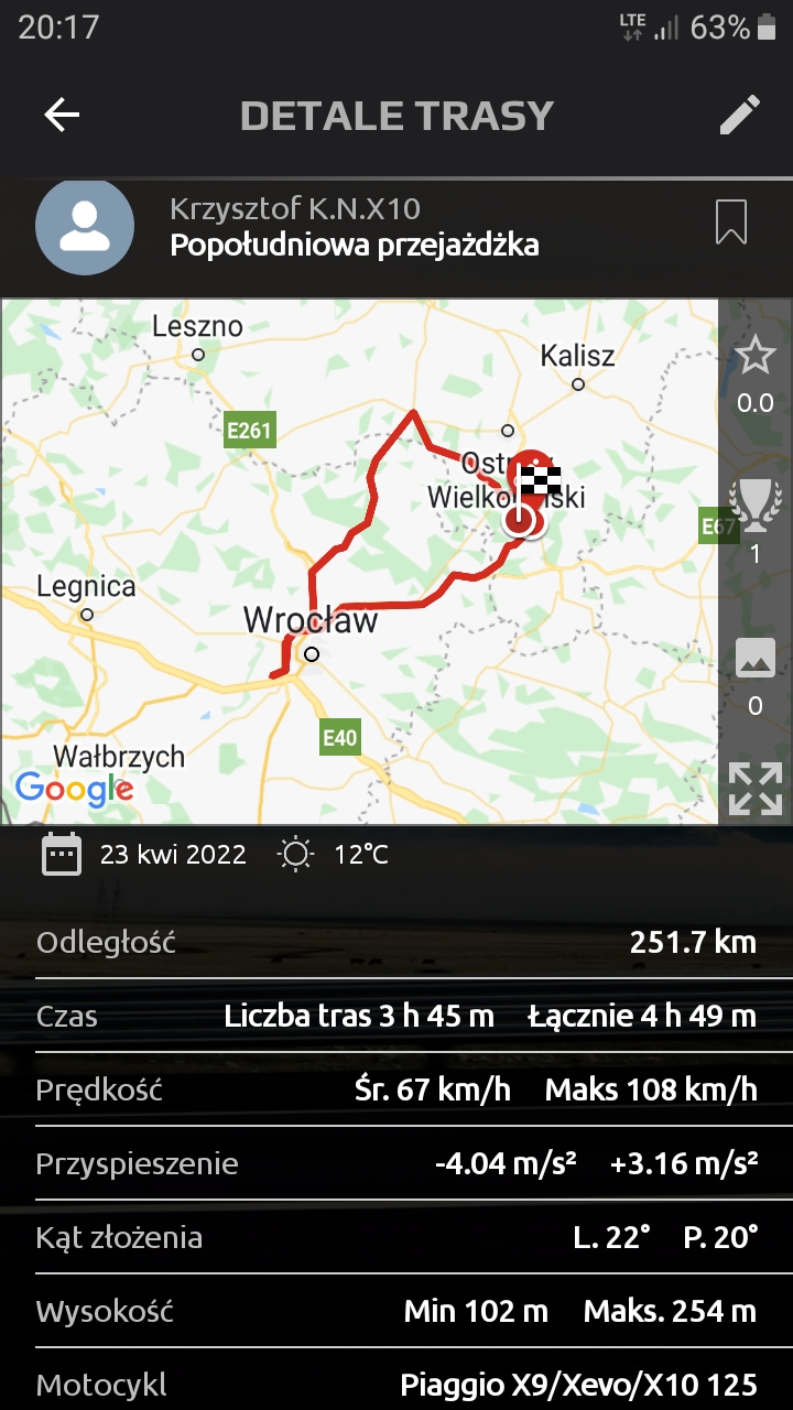

W korkach jak nikt z puszki nie zajeżdża drogi to da się je omijać, lusterka są najszerszym elementem tego sprzętu jak przejdzie lusterkami to przejedzie cały
W homologacji ma wpisane v-max 99km/h ale jedzie więcej nawet patrząc na odczyty GPS. Z dzisiejszej trasy:
